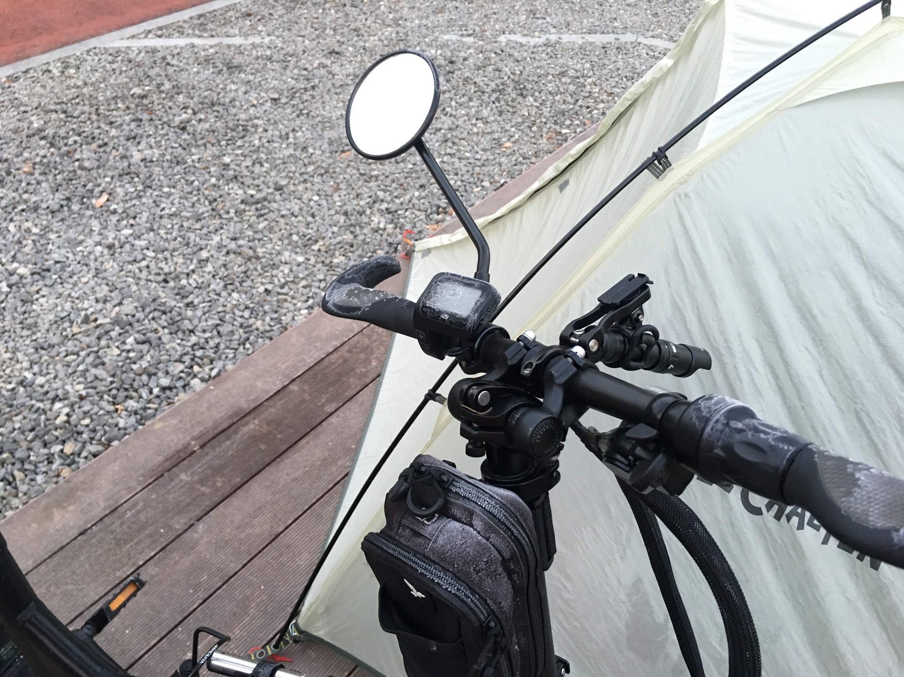

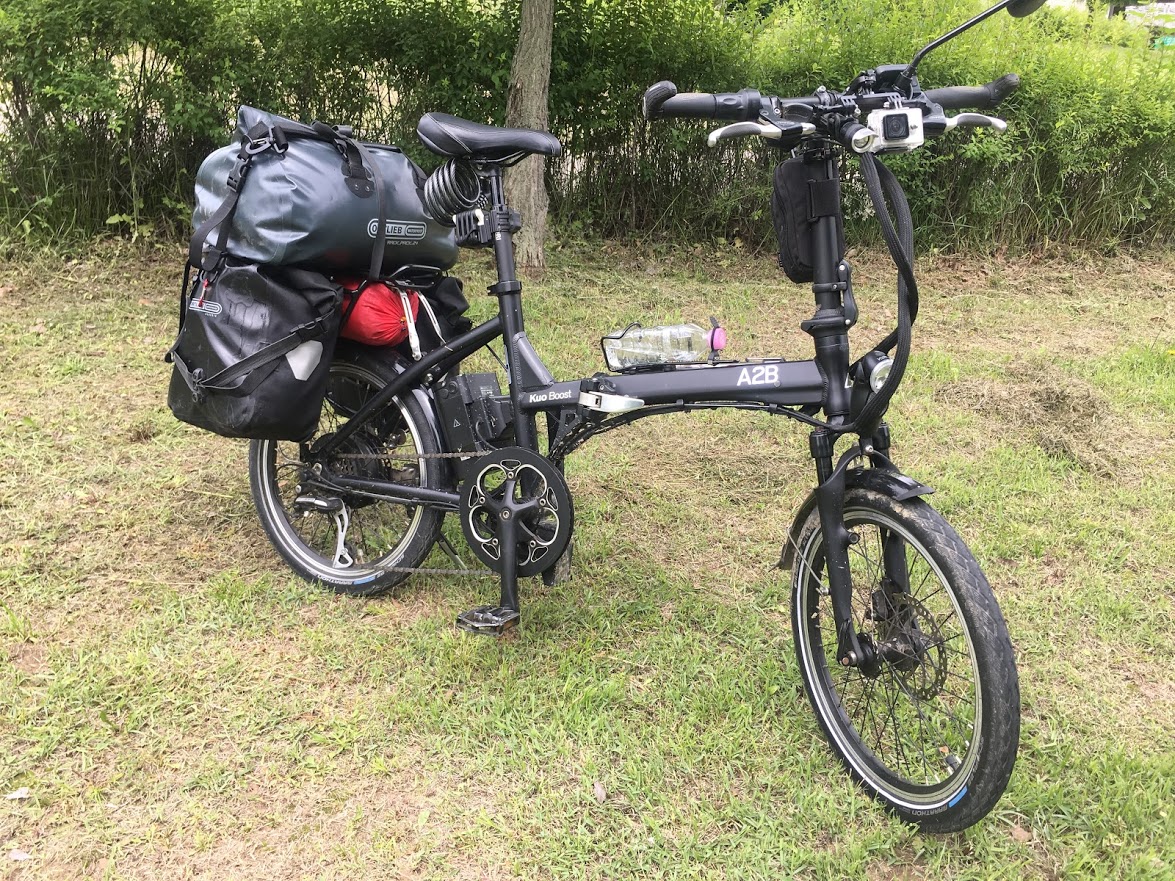

안녕하세요, 20인치 접이식 전기 자전거로 여행을 다니고 있습니다.
(매장에는 몇 번 오프라인으로 방문 드렸던 적이 있습니다.매번 친절한 설명에 감사드리고 있습니다.)
A2B Kuo Boost라는 자전거를 타고 있는데요, 한 번에 8~90km 이상 이동 시 손목에 부담이 가서 불혼바로 교체하고자 합니다.
현재 사토리 가변스템으로 거리를 늘려서 타고 있구요, (사진 참고)
추천 하여 달아주신 에르고 바엔드를 잘 쓰고 있기는 합니다만, 브레이크가 손에 닿지 않아 불안합니다.
25.4mm 핸들바이며, 변속기와 브레이크 레버 등을 교체하지 않고 그대로 사용 가능했으면 합니다.
또한, 현재는 그립 스로틀을 사용중인데, 썸 스로틀로 변경하여 바 끝쪽에 설치하면, 엄지손가락으로 쓰로틀을 조작 가능할 것 같습니다.
호환되는 썸 쓰로틀은 해외 직구로 구매 가능하며, 필요한 경우 미리 구매하여 가져갈 예정입니다.
1) 튜닝 가능할 지, 2) 가능하다면 예상 비용은 어느 정도 될 지,
3) 작업 기간은 대략 어느 정도일 지 (예약 후 평일 오전 맡기고, 튜닝 완료 후 세팅 가능한지) 문의 드립니다.
당일 세팅이 가능했으면 하는 것이, 아무래도 위치 조정 및 백미러 세팅 등 핸들바 세팅이 필요할 것 같아서 그렇습니다.
긴 질문 읽어주셔서 감사합니다.

안녕하세요.
튜닝문의에대해 답변드립니다.
우선. 전기자전거라는 특성을 떠나서 일반 접이식 미니벨로의 경우에도 공통적인 기술사항이라 참고하시면 좋겠습니다.
현재 일자 핸들바는 클램프 사이즈가 25.4mm일뿐 주요 부품이 장착되는 지름은 22.2mm가 표준입니다.
즉, 변속레버, 브레이크레버, 쓰로틀레버같은 주요 부품은 22.2mm 규격에 맞추어져 있습니다.
불혼바의 경우는 클램프 사이즈가 대부분 25.4 또는 26mm입니다만 주요 부품이 장착되는 부분의 두께는 24mm전후이며, 곡선 구간이 있기때문에 일자 핸들바용 부품이 이 구간을 통과하여 장착하는 것이 불가합니다.
따라서 기존의 일자 핸들바에 있는 부품들 구성을 옮겨서 장착하는 것은 기술적으로 불가합니다.
불혼바 장착시에는 불혼바용 브레이크 레버와 변속레버를 필수적으로 달아주어야하는데,
보통 통합형 변속레버인 STI 레버를 사용하여 튜닝합니다.
불혼바는 25,000원, 바테입은 15,000~25,000원. 변속레버가 아마 좌우세트 발매되므로 15~17만원대.
전체적으로 케이블 세팅을 새롭게 해야하는데 케이블은 1개 라인당 10,000원.
브레이크 능력이 어느정도인지에따라 힘이 약해지는데 이것을 보완하려면 브레이크 장치 업그레이드로 한쪽으 2~3만원대 예산이 필요합니다.
튜닝자체는 일반 미니벨로라면 어렵지않게 1~2일내 작업가능하나 전기장치를 약간? 신경써서 장착하는 작업이고, 부품에대해 상담후 오더하는 경우가 많기때문에 일정 여유를 두시는 편이 좋지않을까 싶습니다.
그리고, 보통 겨울시즌이 끝나는 시점은 2월 2~3주째부터 보고있는데 이번 주말전후부터는 본격적으로 정비나 튜닝도 많아질것으로 예상되기에 매장에 진행중인 튜닝-정비건이 많고 적음에따라 변수도 고려하시면 좋겠습니다.
간단한 튜닝건은 대부분 미루지않고 바로 처리하지만 변수가 있는 튜닝은 문제를 해결해가면서 처리해드리고 있습니다.
