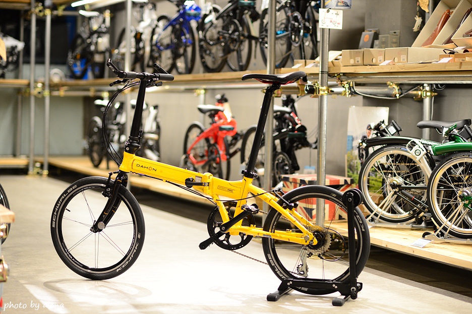

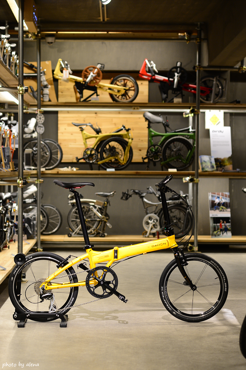

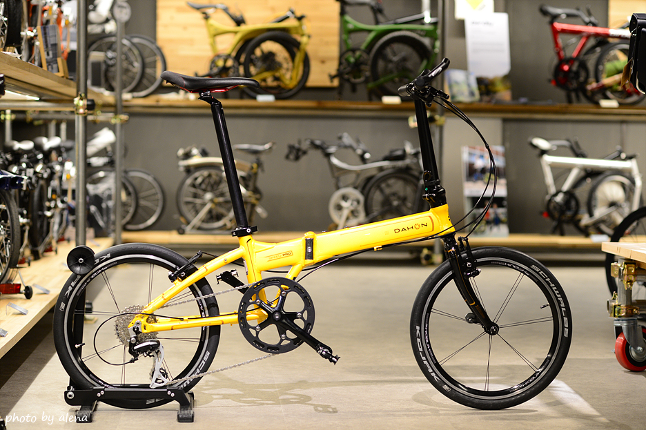

다혼 스피드 프로 TT 경량 세팅조립.
해를 거듭할수록 상태좋은 매물 구하기 쉽지않은 다혼 스피드 프로 TT

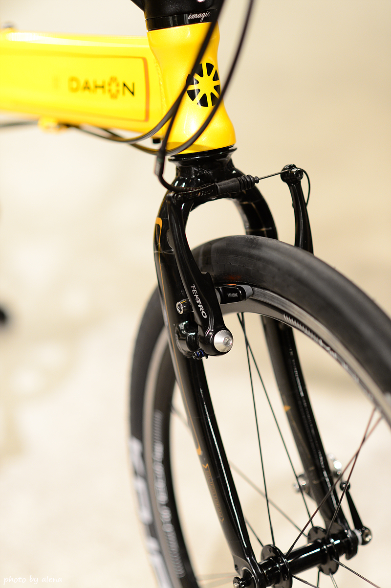

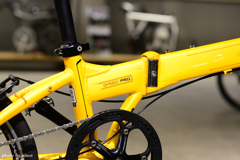

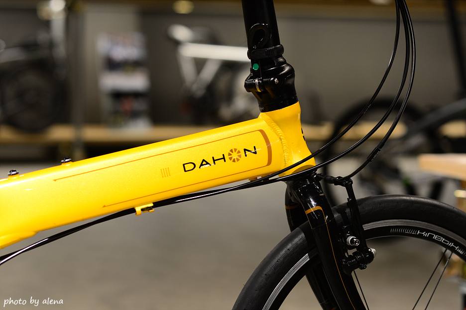

유심히보니 프레임에 보호필름 시공이 꼼꼼하게 되어있네요.

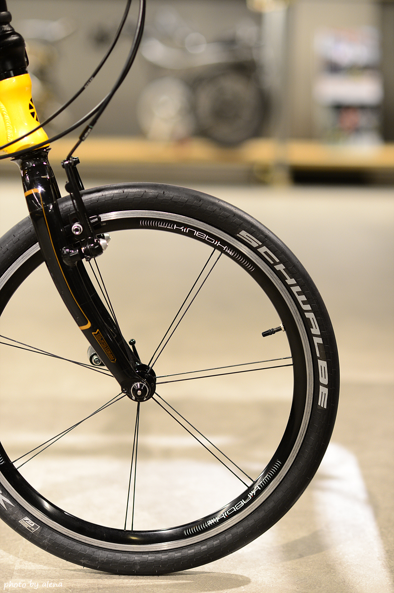

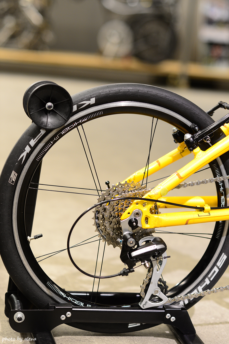

다혼 고성능 경량 휠셋의 상징이라는 키네틱스 프로 휠셋.
프론트 14, 리어 16 스포크로 페어 테크놀러지 타입의 특이한 패턴의 미니벨로 전용 휠셋입니다.
매우 섬세하게 다루지않으면 어김없이 뚝뚝! 끊어져버린다는 악평도 있지만,
더없이 경량 미니벨로에 잘 어울리는 제품이기도합니다.

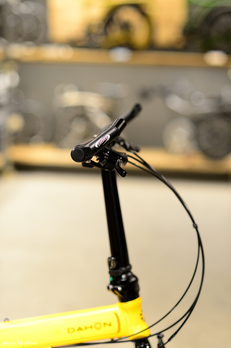

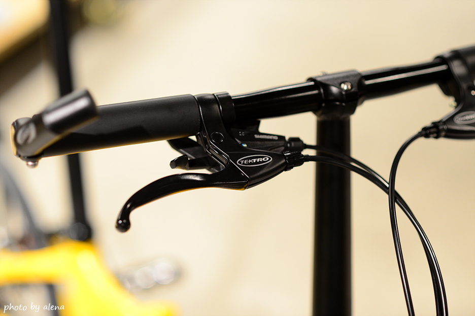

본래 내장기어가 있던 묵직한 시스템을 뺐고,
불혼바를 플랫바 형태로 바꾸면서 전체적인 부품 무게를 싹~ 뺐습니다.
보기드문 경량 세팅입니다.

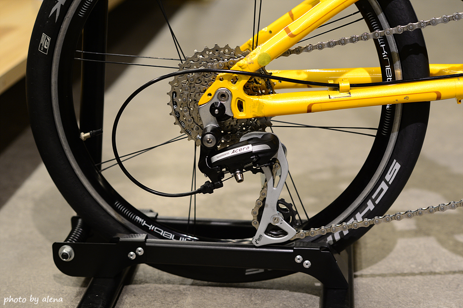

휠셋을 제외한 부품들이 고스펙은 아니지만,
효율있는 방식으로 가볍게 완성된 미니벨로입니다.
