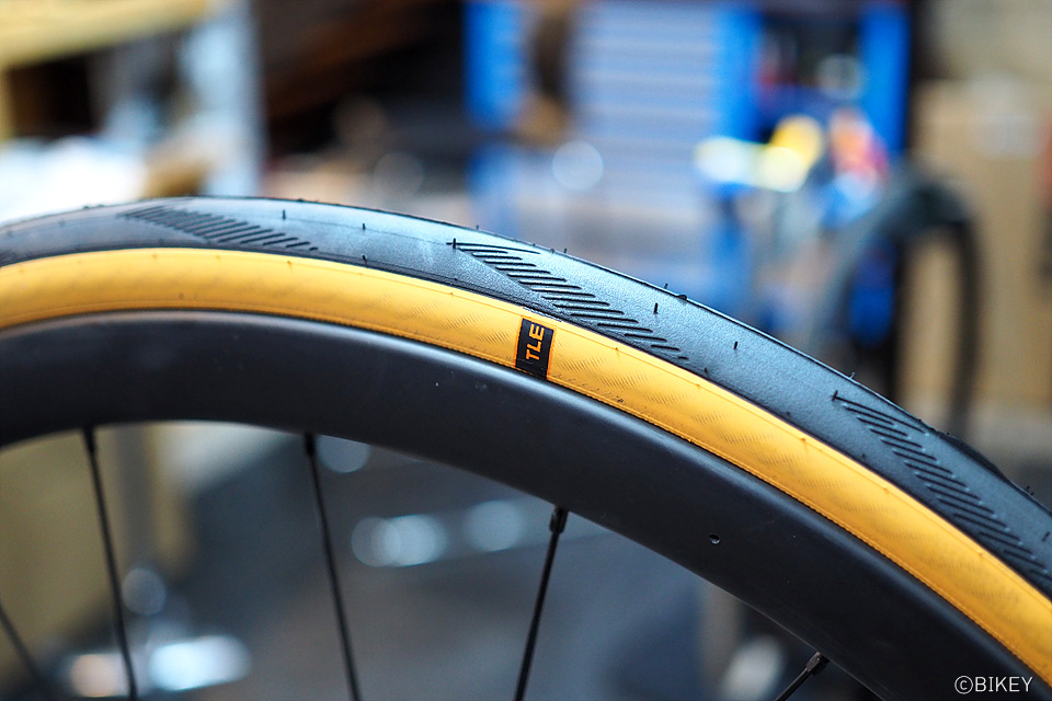

국내 보급되는 로드바이크의 주류가 클린처에서 튜브리스도 빠르게 이동하고 있습니다.

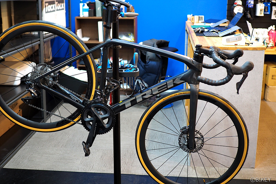

디스크 로드바이크를 가지고 방문하신 고객님께서
조금 더 넓은 타이어로 바꾸고 싶어하셨고 하는김에 튜브리스로 전환하시기로 하였습니다.
튜브리스를 하기위해서는 튜브리스를 지원하는 휠셋이 있어야 하는데
유명 브랜드들은 105급 이상 완성차에 튜브리스로 전환이 가능한 휠셋이 기본 장착된 경우가 많습니다.
- 튜브리스 타이어 1대분
- 튜브리스 림테이프 1대분
- 튜브리스용 벨브 1대분
이 필요하며 튜브리스 셋팅후 타이어 폭에 따라 실란트를 30ml~60ml 주입하고 마무리 합니다.
튜브리스 셋팅후 체감되는 점은
승차감이 바로 체감될 정도로 향상되며
저압 셋팅 (튜브리스 로드바이크 공기압은 체중에 따라 60~80psi 정도 추천드립니다.)으로 더 극적인 승차감을 느끼 실 수 있습니다.
우수한 구름성과 높은 접지력
펑크 방지등 튜브리스를 하지 않을 이유가 없습니다.
