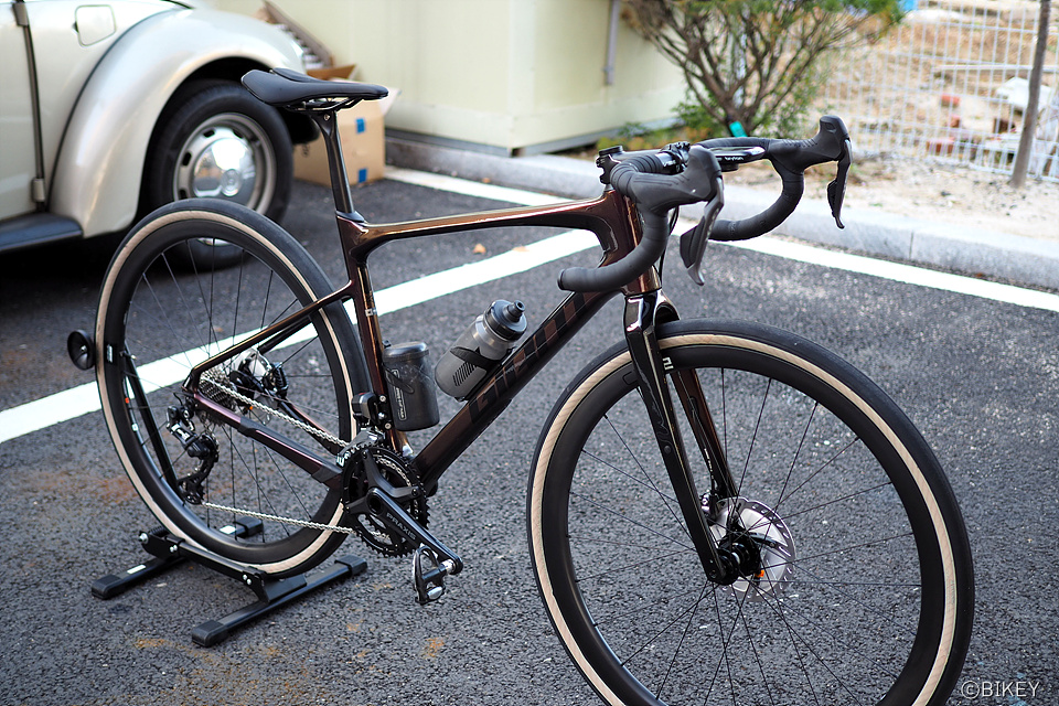

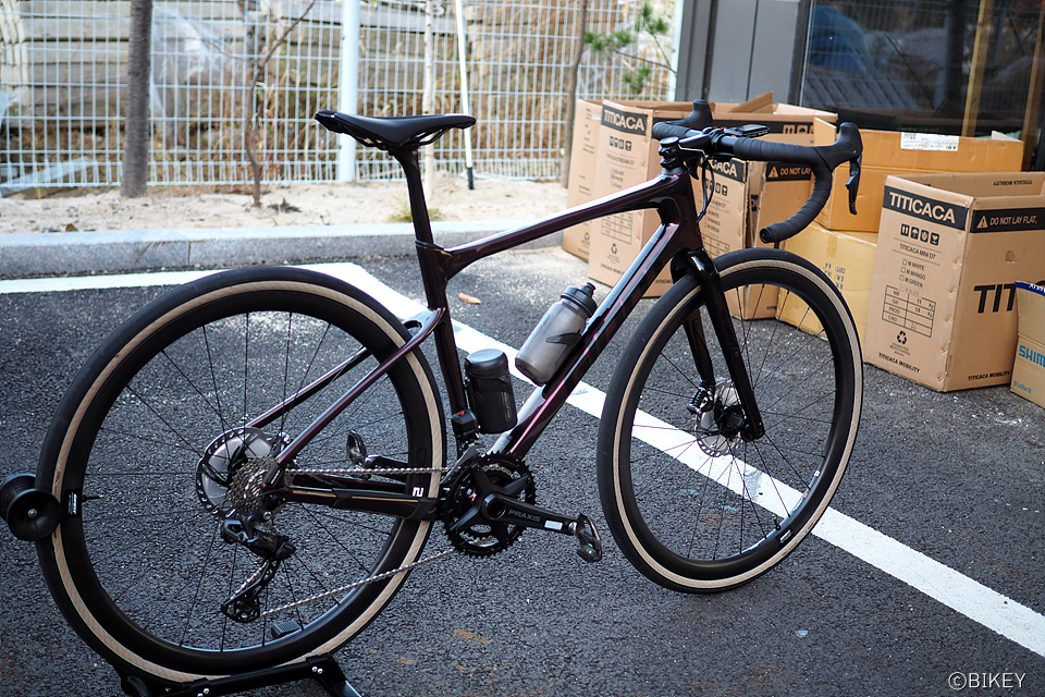

그래블 바이크

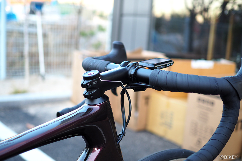

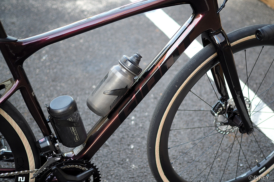

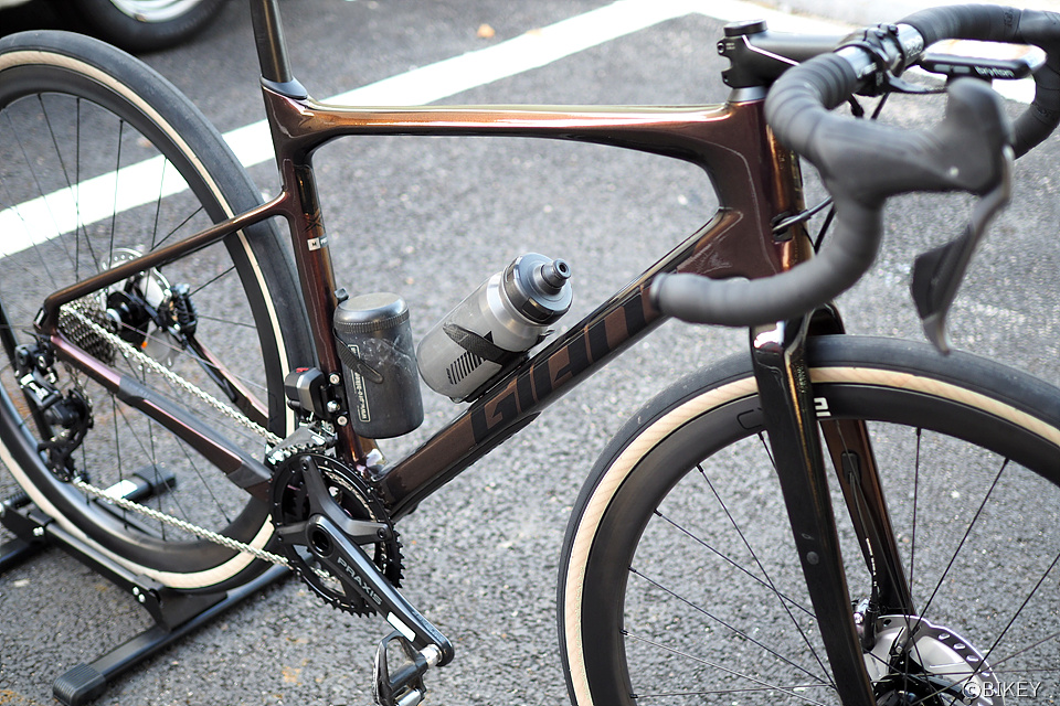

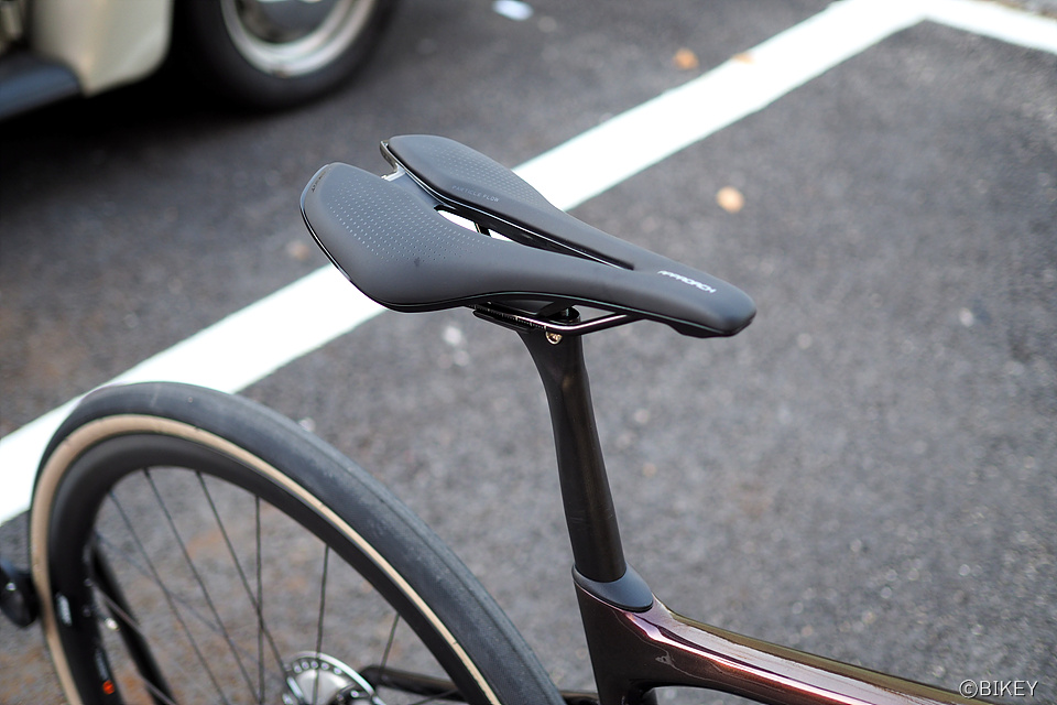

자이언트 리볼트 어드밴스 프로 1 .
로드를 주로 타던분이라서
원래 타던 스타일의 취향을 적용, 부품을 꽤 많이 바꾸게 되었습니다.

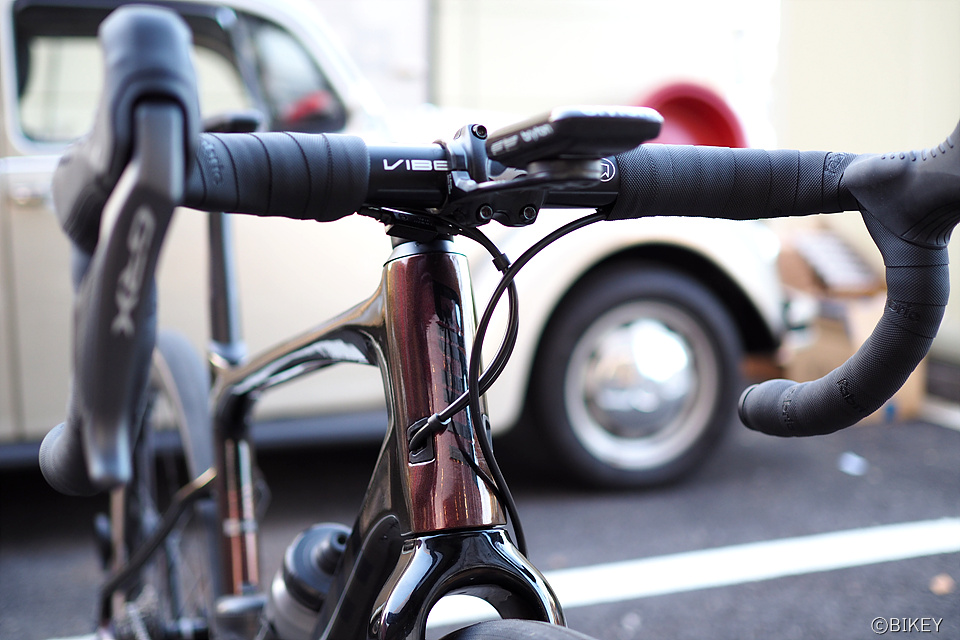

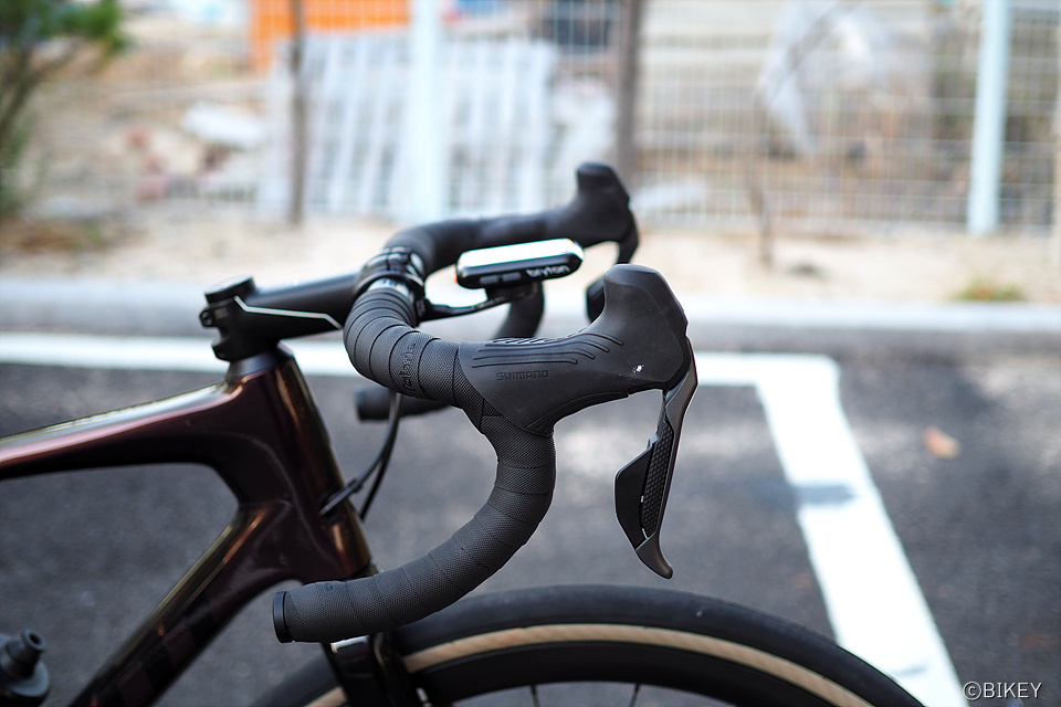

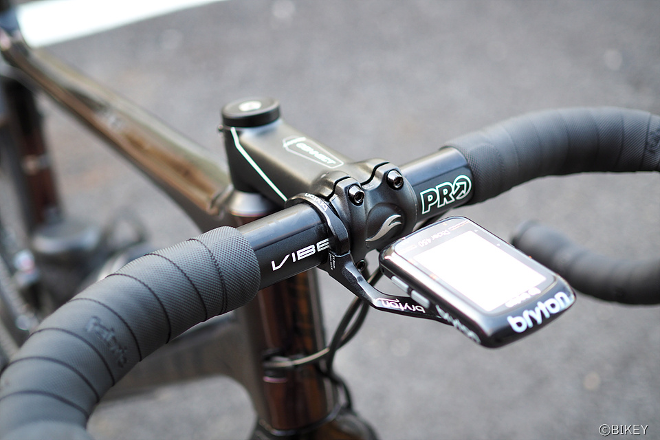

- 포크 스티어러를 모두 컷팅 (상단 5mm 스페이서 한장)
- 44cm 폭의 드롭바를 40cm 폭으로 변경
- 90mm 스템 (M 사이즈)을 100mm로 변경
- 위 두가지 작업후 케이블이 길어 유압 호스 컷팅, 블리딩 작업

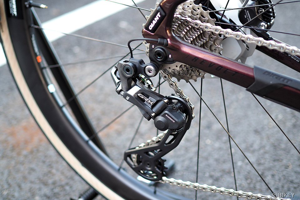

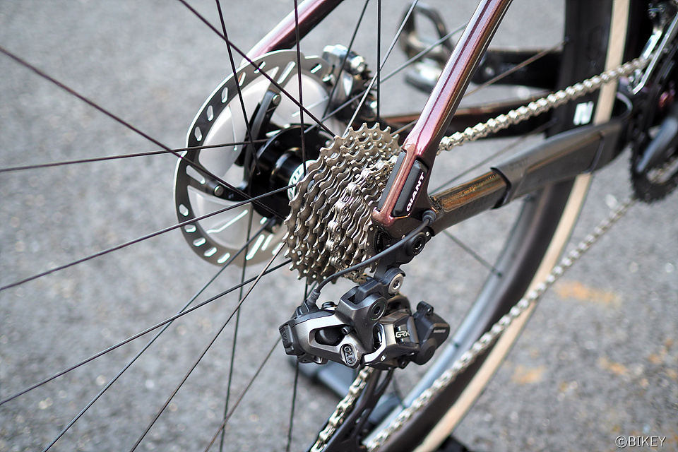

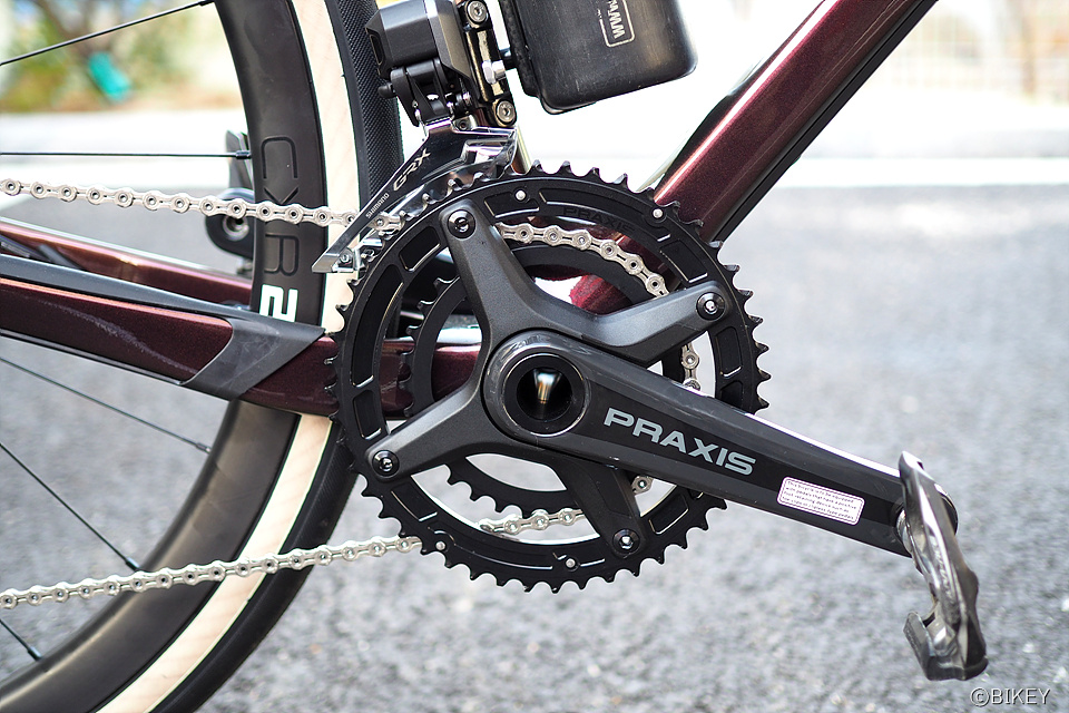

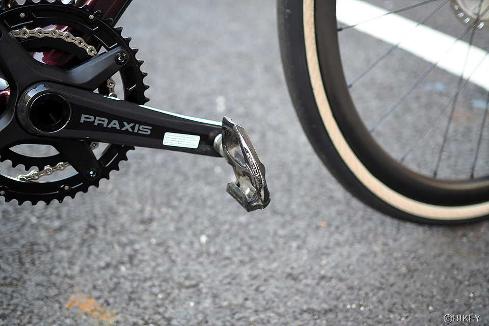

- 11-34T 스프라켓을 14-28T로 변경

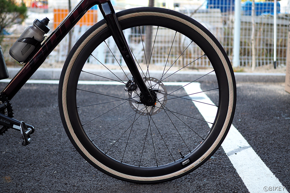

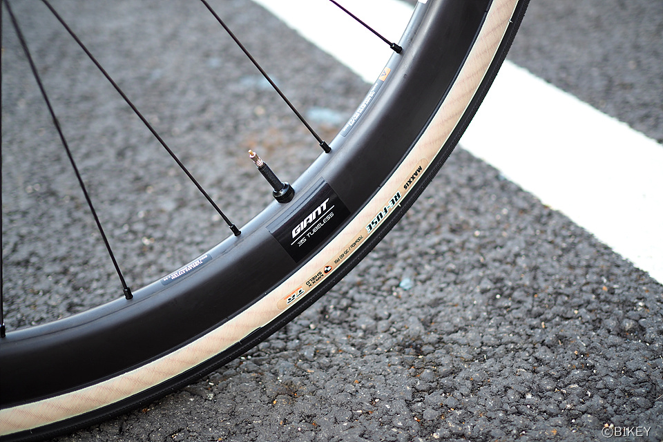

- 순정타이어보다 조금 더 온로드 스타일인 맥시스 리퓨즈 40c로 변경 (클래식 스킨)
- 로드 클릿 페달
그래블 바이크지만 날렵하게 가다듬은 느낌으로 완성되었습니다.
클래식 스킨 타이어를 적용해 드레스업도 멋지게 되었네요.
