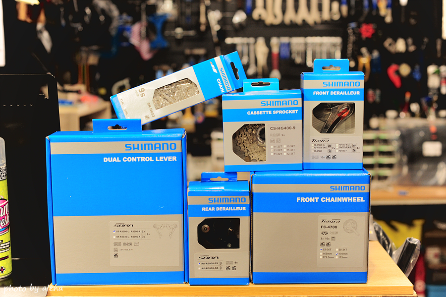

부품은 일단 믿고 사용하는 시마노 로드바이크 부품들.
시마노 소라등급과 티아그라 등급을 중심으로 조합합니다.

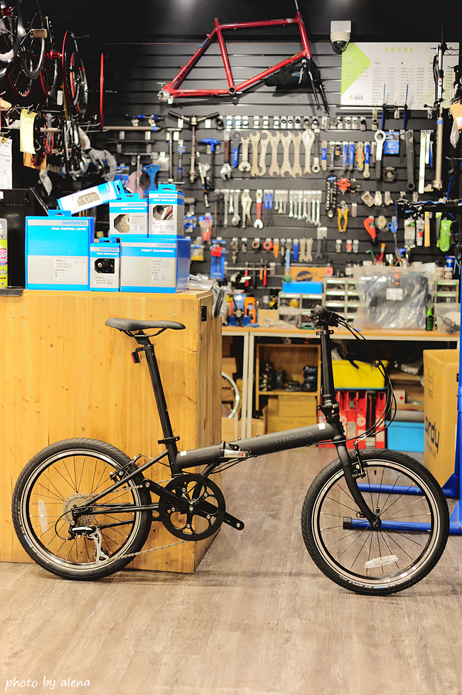

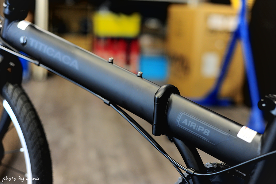

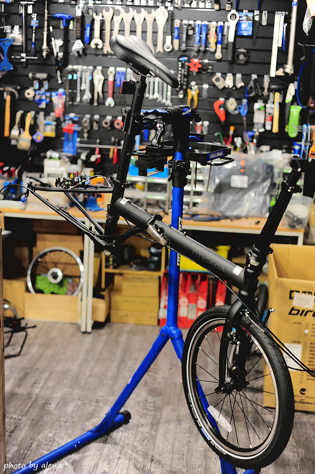

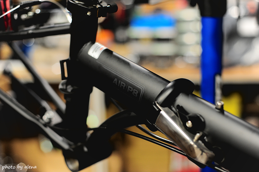

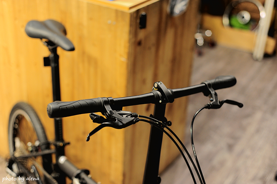

튜닝전 티티카카 에어 P8 순정 사진을 남겨봅니다.
탄탄한 크로몰리 프레임에 슈발베 빅애플 타이어와 시마노 8단 기어체계로 만들어져 있습니다.

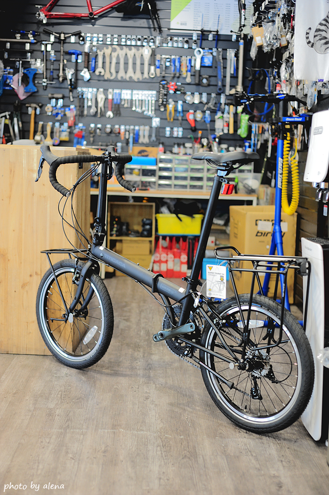

이제 이것을 더욱 여행에 걸맞게 짐받이도 달아주고, 기어비 대폭 확장!!
장거리 라이딩을 위한 드롭바 튜닝까지 풀세팅합니다.
이자체로 짐받이만 달아주어도 여행용자전거로 손색이 없지만, 보다 고성능을 추구해보았습니다.

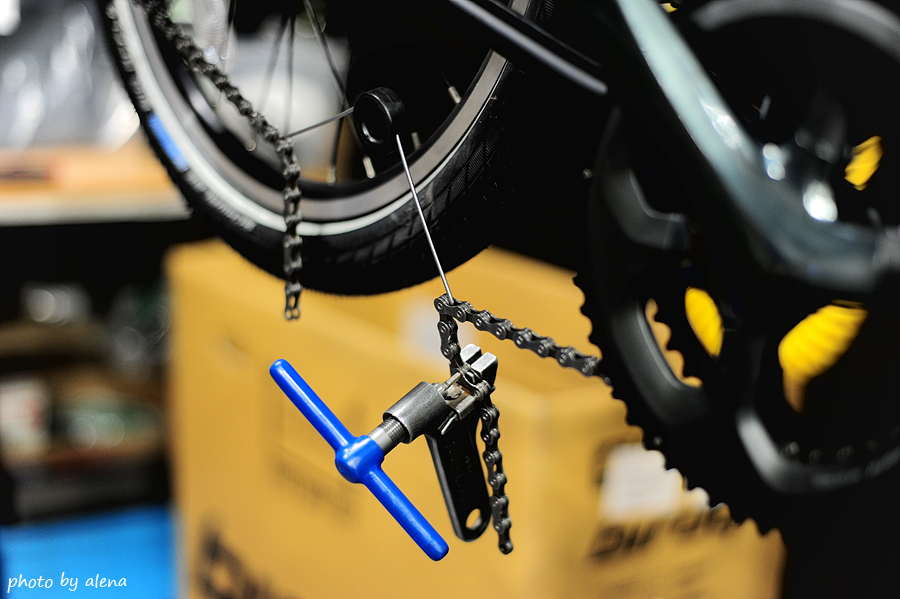

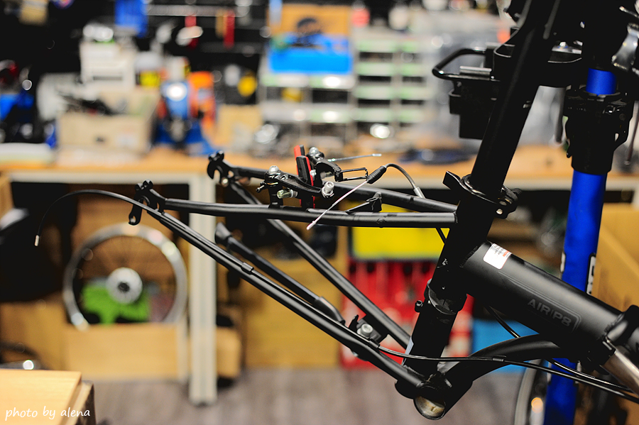

자전거를 분해합니다.
열심히 뜯어내구요.

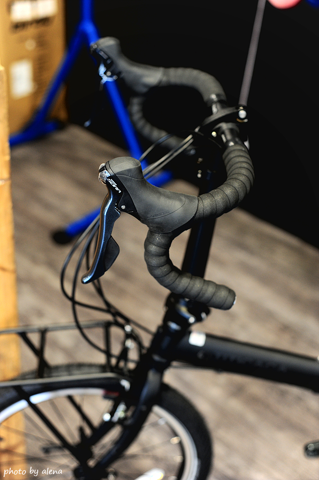

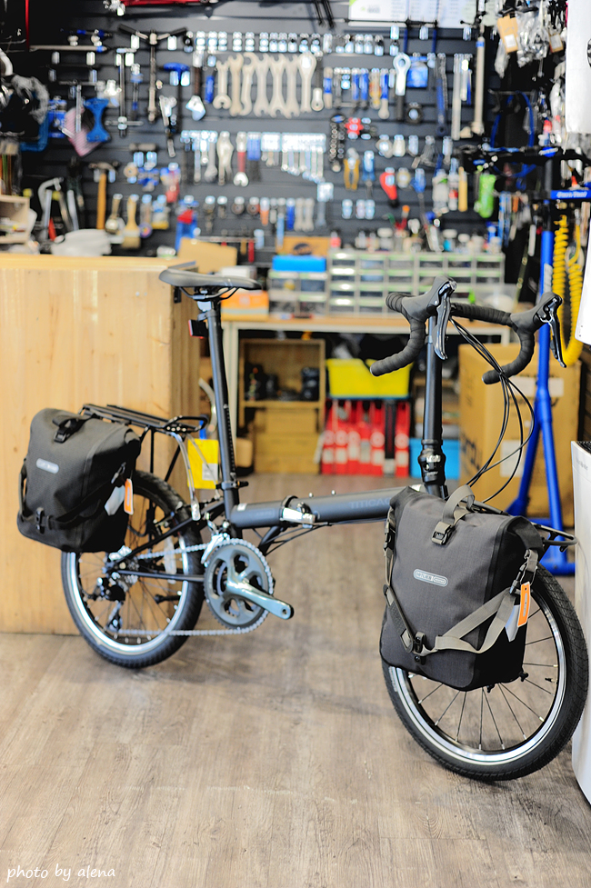

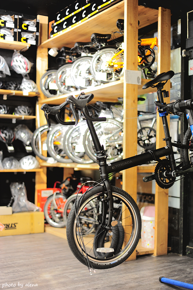

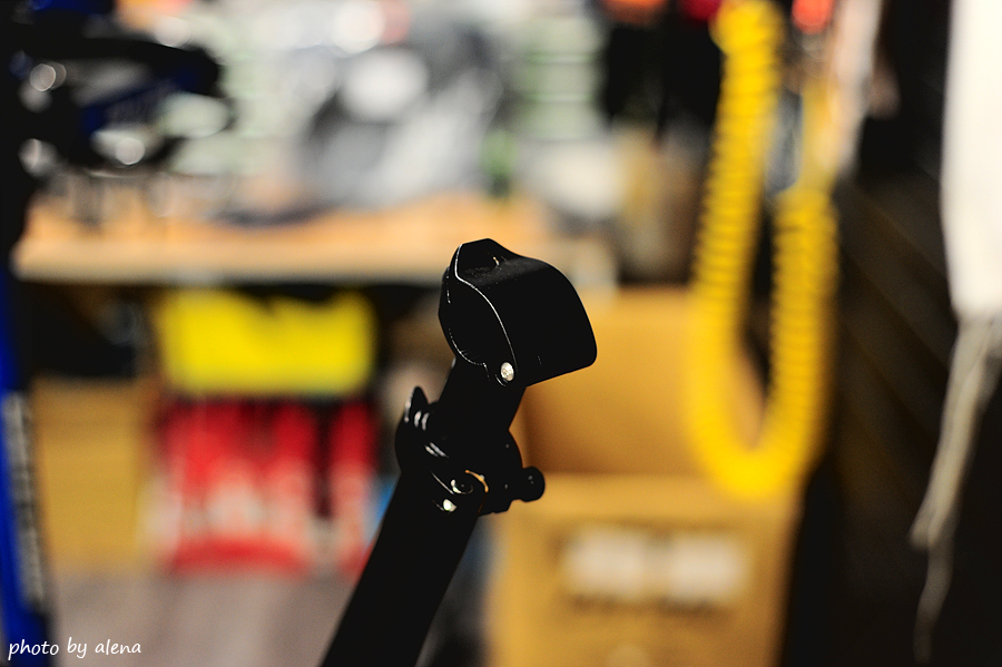

핸들 포스트에는 규격에 맞는 드롭바로 준비.

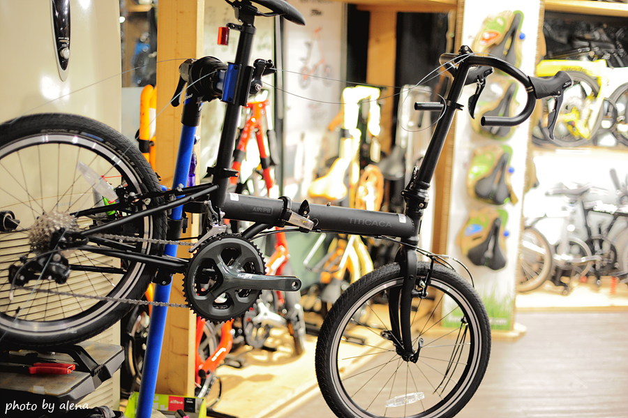

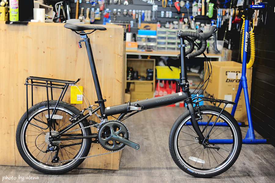

뚝딱뚝딱 자전거 튜닝.
이틀에 걸쳐 조금씩 작업하여 미니벨로 풀튜닝 작업.

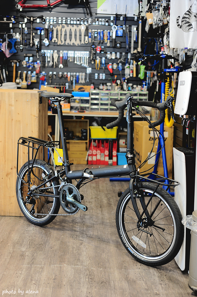

티티카카 에어 P8
18단 튜닝,
여행용 짐받이 시스템.
드롭바 조작시스템으로 변경.

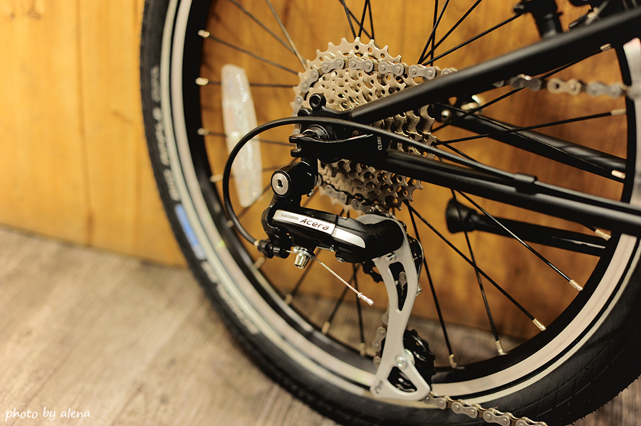

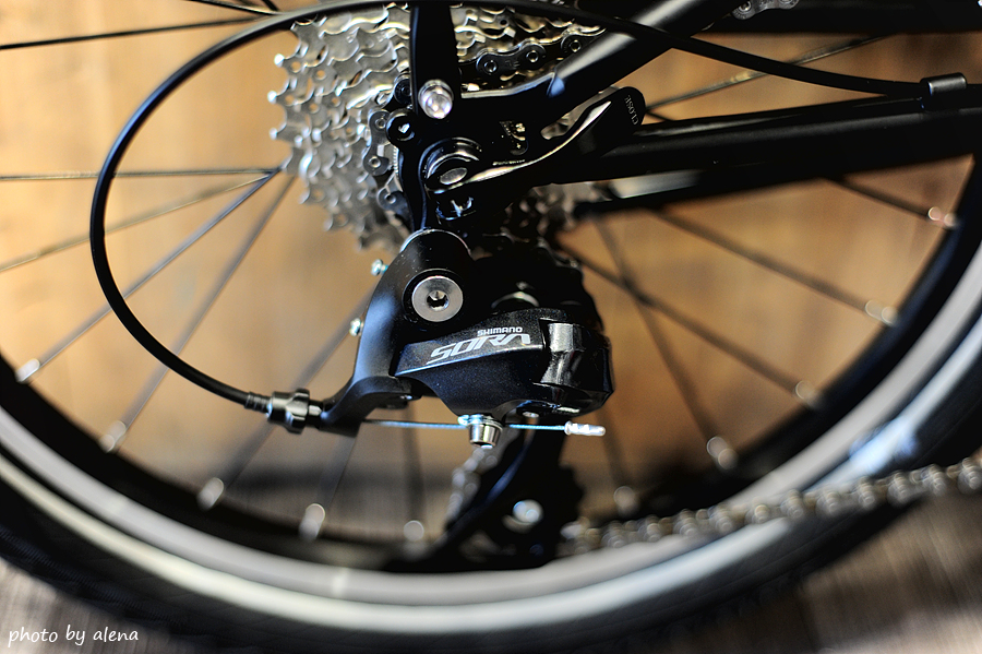

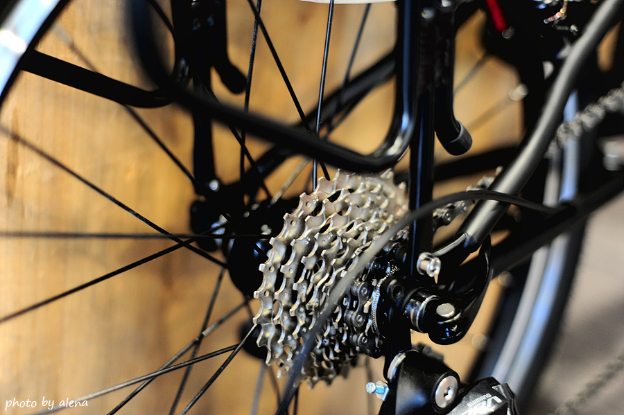

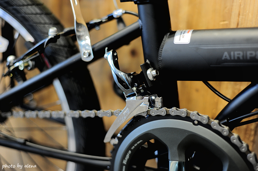

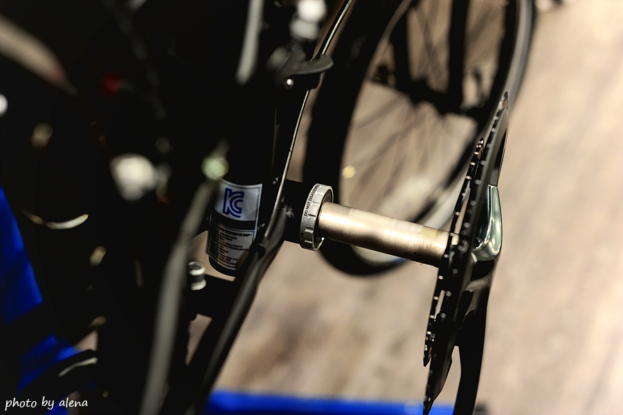

뒷 스프라켓과 디레일러는 시마노 신형 소라 R3000 계통으로 제작했습니다.

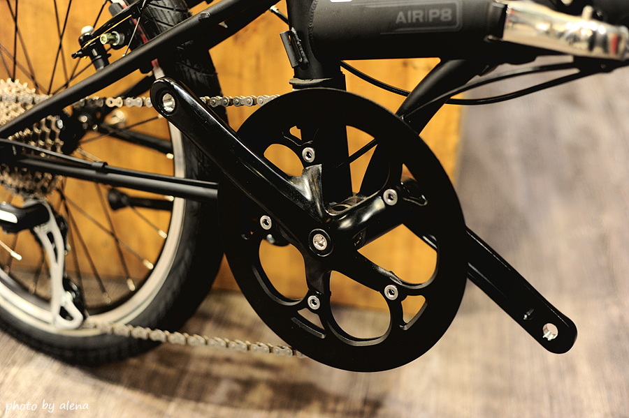

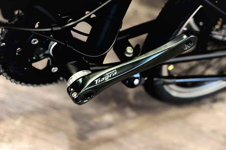

미니벨로에서 주로 사용하는 기어비에 맞도록 크랭크셋은 티아그라 52-36T 조합.
디레일러 역시 티아그라로 장착합니다.
티티카카 에어 P8이나 에어 P9 모델은 다단화가 쉽게 적용되는 차체설계가 있어서 별도의 아답터없이 튜닝됩니다.
미케닉 입장에서는 편리합니다.

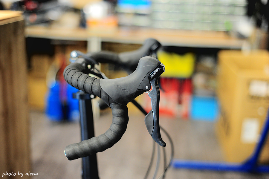

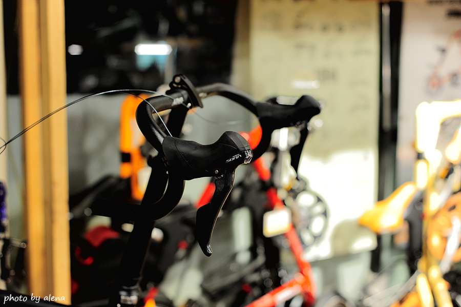

시마노 신형 R3000 소라 STI 레버.
기본 드롭바로 세팅합니다.

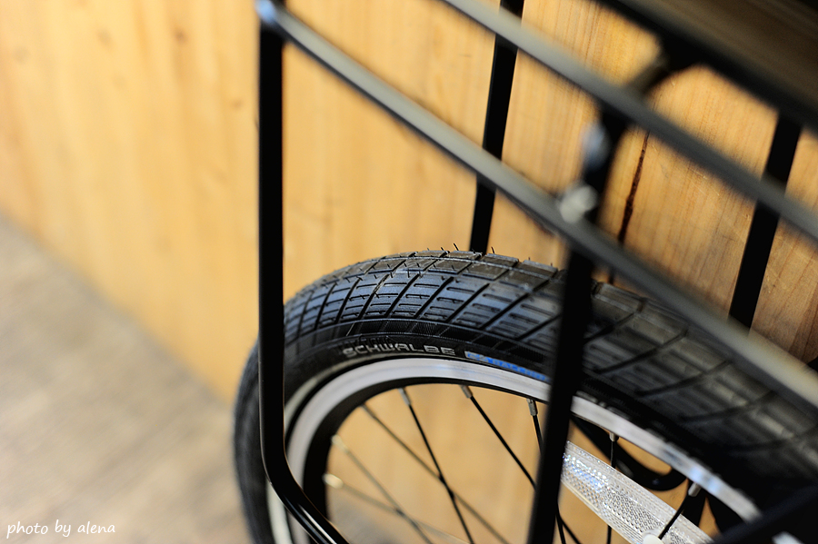

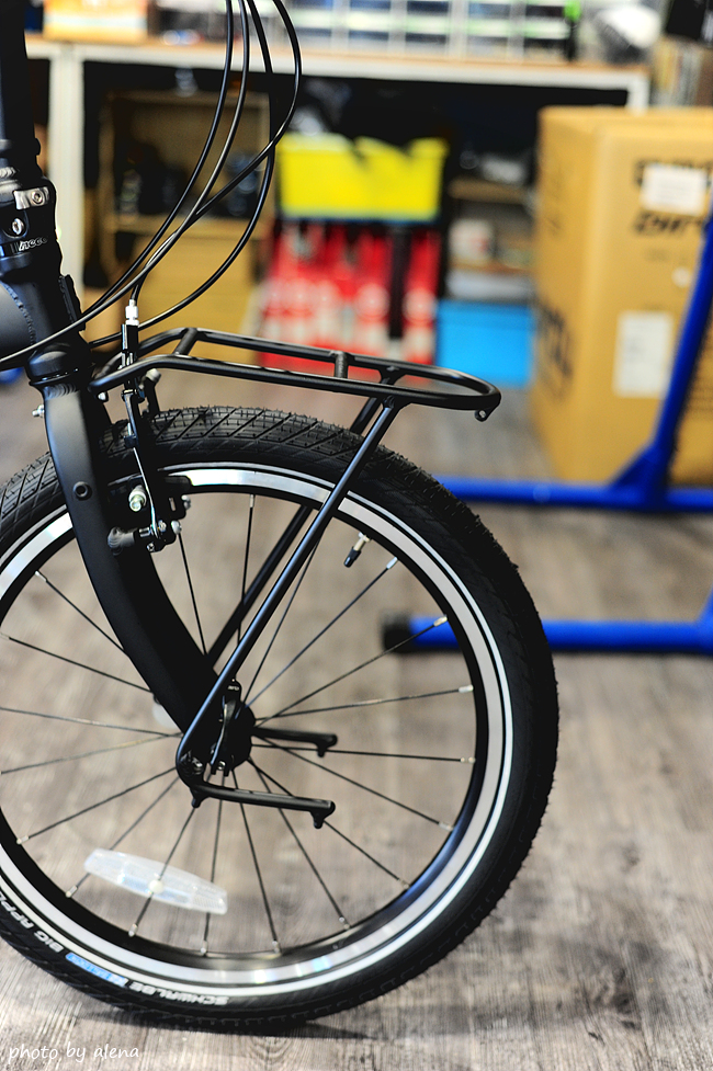

티티카카 미니벨로, 다혼 호환용 프론트랙.
패니어를 장착할 수 있는 제품입니다.

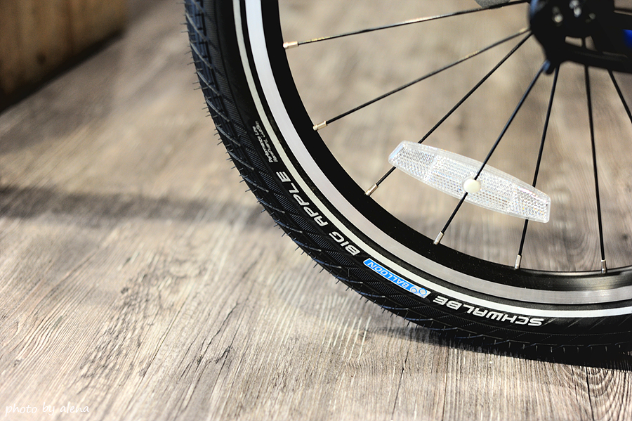

역시 듬직한 슈발베 빅애플 타이어.
남다른 두께감 덕분에 여행용 타이어로 각광받습니다.

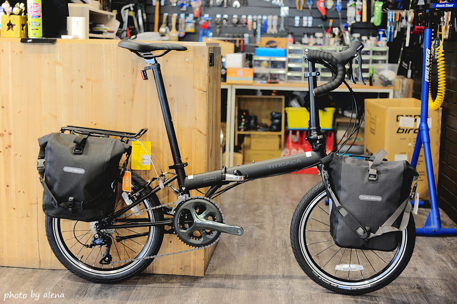

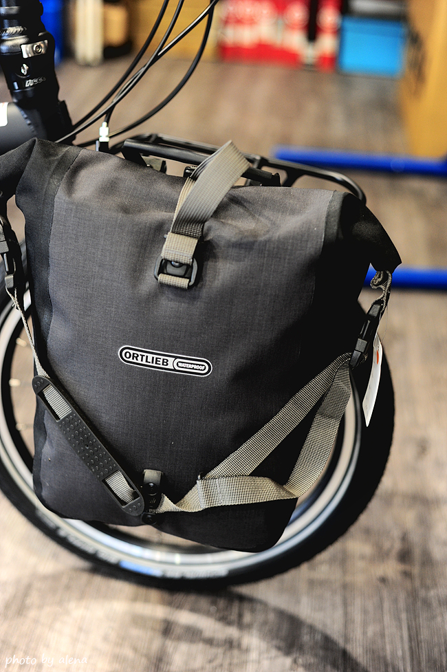

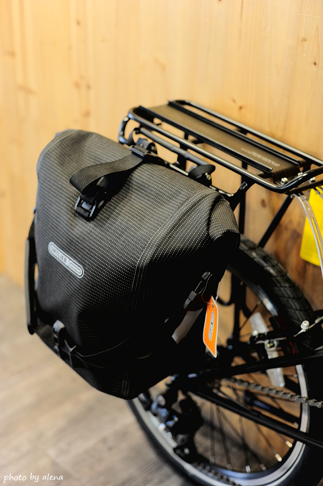

자전거 여행에 걸맞게 짐받이에 오르트립 방수가방을 달아보았습니다.
사진에는 한쪽씩만 달았지만, 패니어는 2개 1세트 발매되기때문에 좌우 장착하면 최대 4개의 가방을 부착할 수 있습니다.
2개 25리터 용량이므로 50리터를 가볍게 장비할 수 있다는 계산이 나오죠.
오르트립 스포츠 롤러 플러스 패니어.
천느낌의 방수원단입니다.
스포츠 롤러 리플렉스 패니어.
방수원단 & 고시안성 반사원단제품.
