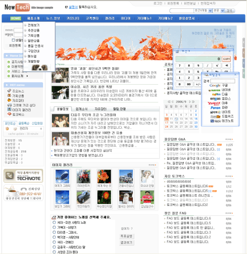

`q_build_home` 빌더형 스킨 활용 설명서
지금 바로 [Root관리]→[스킨,빌더]→[빌더]에서 q_build_home 빌더를 실행하세요.
빌더 실행후 본 스킨의 각 메뉴에 연결되는 보드들과 낱 페이지들이 일괄 생성되어 있을 것입니다.
스킨파일만 올려진 초기 설치 상태에선 각 메뉴에 연결되는 보드가 생성되어 있지 않으므로
정상적인 홈페이지 형태로 출력되지 않습니다.
←그림 처럼 등록내용과 갤러리 이미지 등이 보여져야 본 빌더형 스킨 설치가 완료된 것입니다.
본 스킨은 여러가지 컨텐트에 적용 가능토록 직관적이며 확장성을 고려한 구조입니다.
이미 테크노트로 홈페이지를 만들어 운영하고 계신 분이더라도 빌더실행으로 정상설치를 해 보십시오.
테크노트 활용도를 좀더 넓게 가지실수 있을겁니다. 기존 홈페이지에는 영향을 주지 않습니다.
