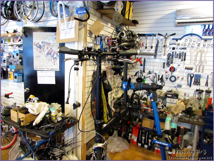

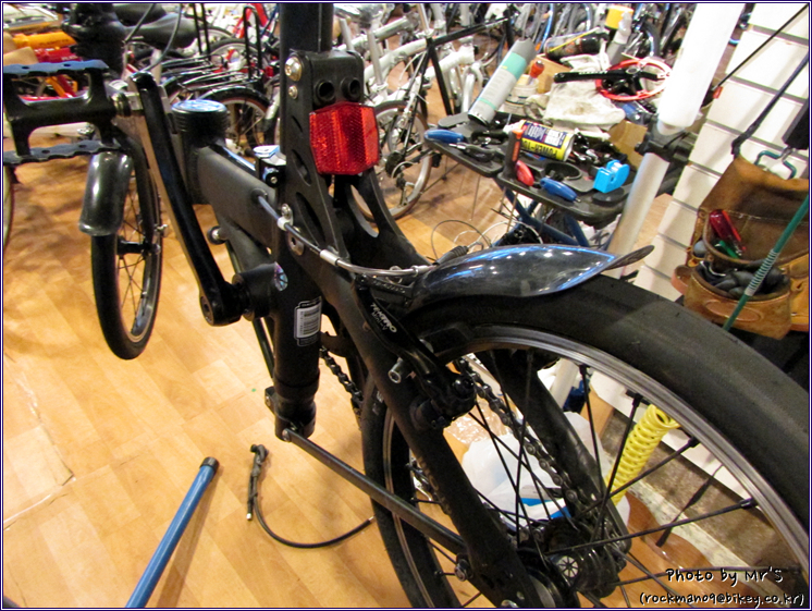

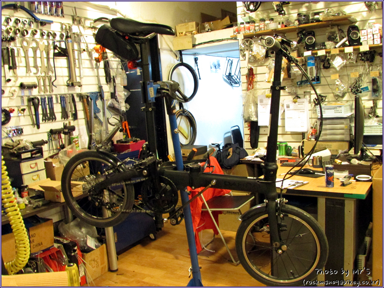

그럼 의뢰 해주신대로 Mr'S가 해결을 보기 위해 다혼 지포를 정비 스탠드에 매달아 둡니다.

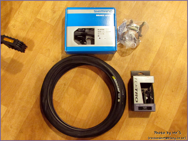

공수한 부품을 나열해봅니다.

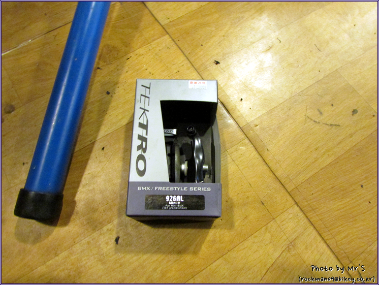

시마노 울테그라 플랫바 브레이크 레버, 켄다 k스마트 타이어, 브롬톤 앞 캘리퍼 브레이크, 라이트 프로 일체형 크랭크!
다혼 EEZZ, 지포 튜닝에 가장 많이 쓰이는 것으로 준비 했습니다.
타이어는 프리모 코멧과 동급 사양으로 적절한 공기압에 무게도 가볍고 생각보다 펑크에도 강합니다!
또한 기존 다혼 순정 브레이크에서 텍트로 BMX용 미니 V브레이크!
다혼 지포는 생각보다 빠른 기체라 브레이크 시스템이 상당히 많이 강화 됩니다.

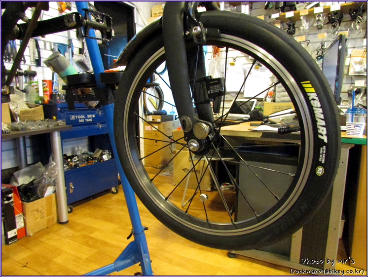

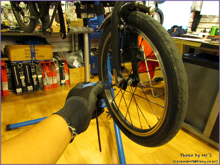

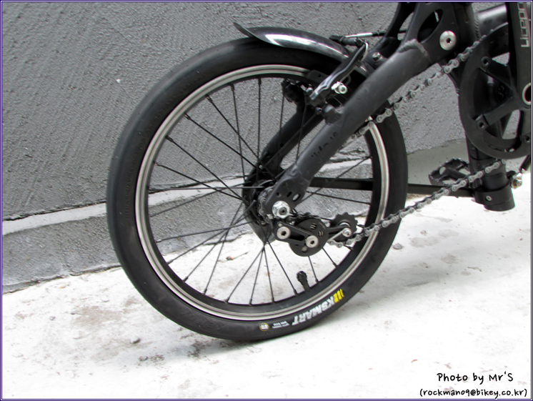

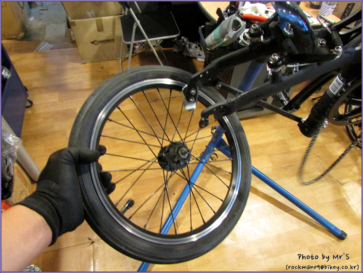

가장 먼저 육각 5mm 렌치를 이용해 다혼 지포 순정 휠셋은 노바텍 휠셋을 탈거 합니다.
다혼 지포에게서 멀어진 앞 휠셋!!! T^T

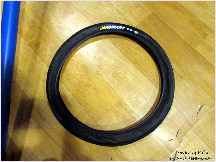

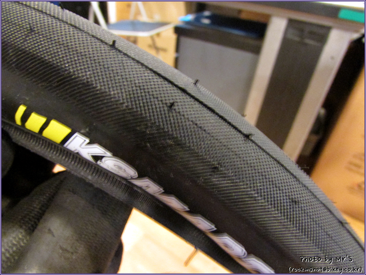

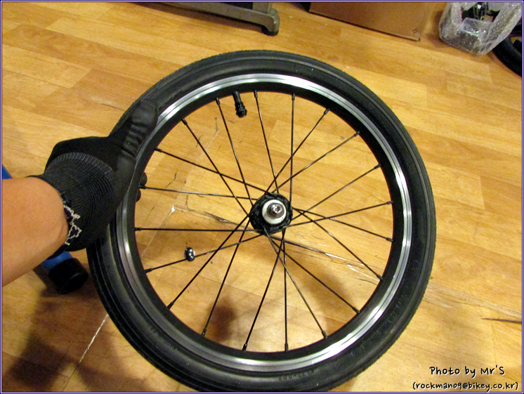

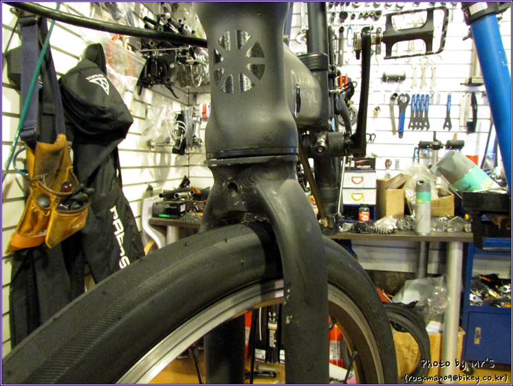

이제 기존 타이어는 내려두고 쫀득쫀득한 켄다 K스마트 타이어를 시공 하겠습니다.
켄다 k스마트...
야들야들하니 아주 16인치 타이어 종류중에 아주 주행 성능도 좋습니다!
가성비 최고 입니다.
타이어 패턴만 봐도 도로 주행에 아주 적합한 타입입니다.

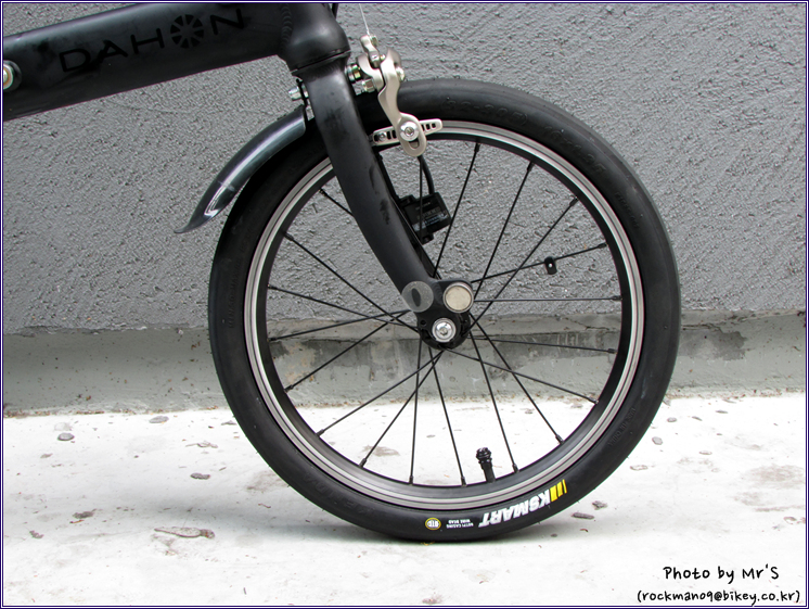

앞 휠셋에 타이어를 잘 시공 했으면 이제 지포에게 다시 장착을 해줍니다!
다시 감격에 상봉!!! >ㅂ<乃

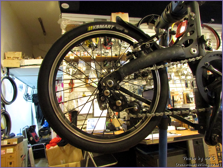

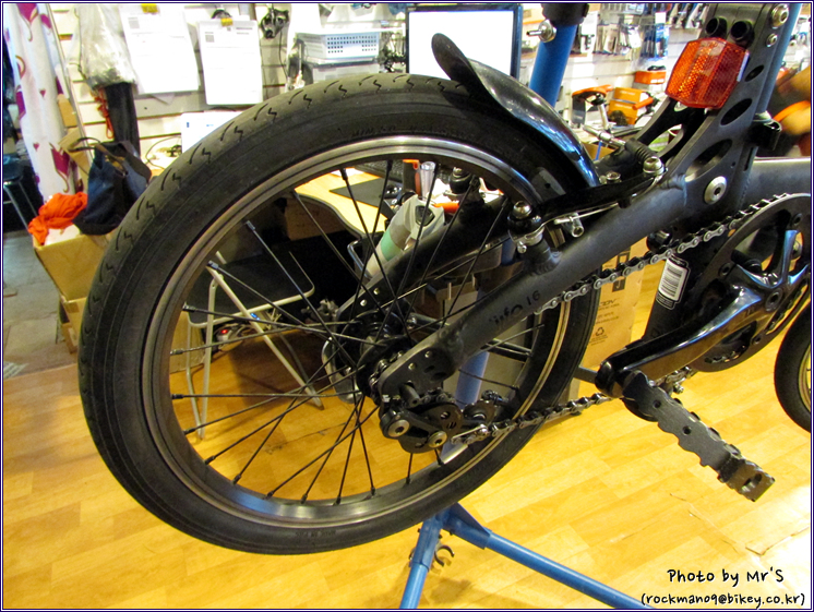

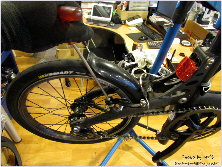

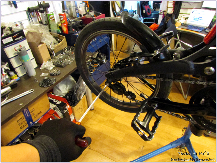

다음엔 다혼 지포 리어 파워트레인 부분을 탈거해서 앞 휠셋에 했던 작업과 동일하게 진행 합니다!

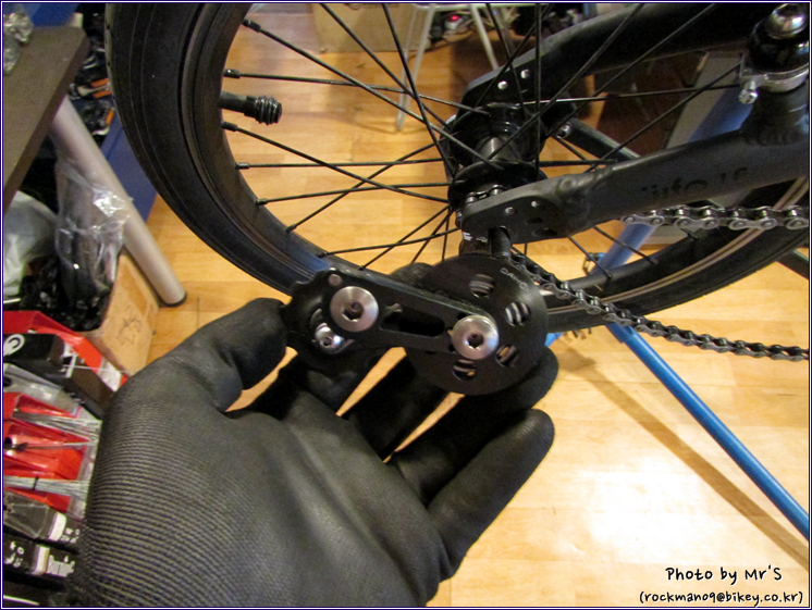

가장 먼저 휠셋을 풀어주기 전에 다혼 지포 순정 텐셔너를 해체 해야 합니다!
그냥은 안빠져요~ 안빠지는거 억지로 빼면 큰일 납니다!!!
다혼 지포 순정 텐셔너를 살살 잘 해체 해야 합니다.
텐션이 강하기 때문에 신나게 마구 돌려주다간 파손이 될수도 있어요!!!
다시 멀어지는 다혼 지포 리어 휠셋 ㅠㅠ
다혼 지포 리어 휠셋은 노바텍 허브에 크로스 빌딩된 휠셋으로 프리휠은 무려 9T!!!!!!! 라서
고속 성능이 뛰어나요!
다혼 지포 리어 휠셋이 다시 상봉했어요!
강력한 타이어와 함께 ㅎㅎ

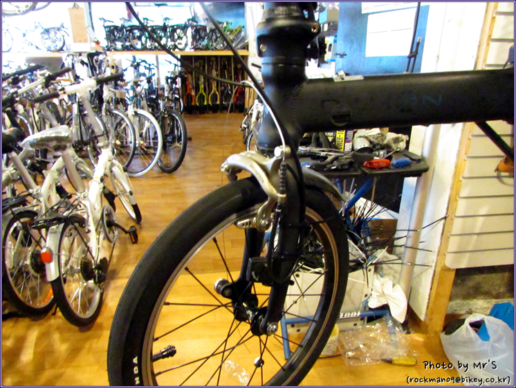

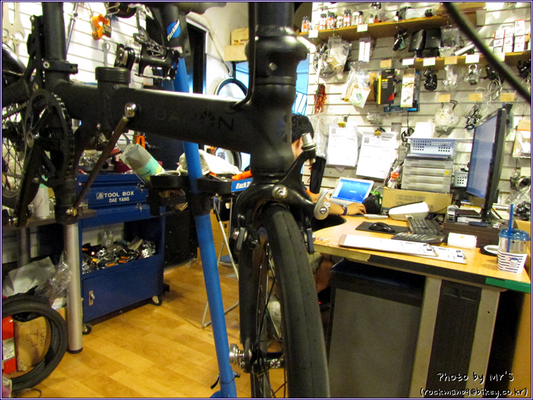

이제 다혼 지포에 더 강력한 브레이크를 시공해줍니다.
기존 브레이크를 잘해체 합니다!
공구는 확실하게 사용해주어야 나사가 상하지 않고 다음에도 사용할수 있게 됩니다.
벌써 시공 되었어요!
뭔가...팍팍 하고 잡아줄꺼 같아요!

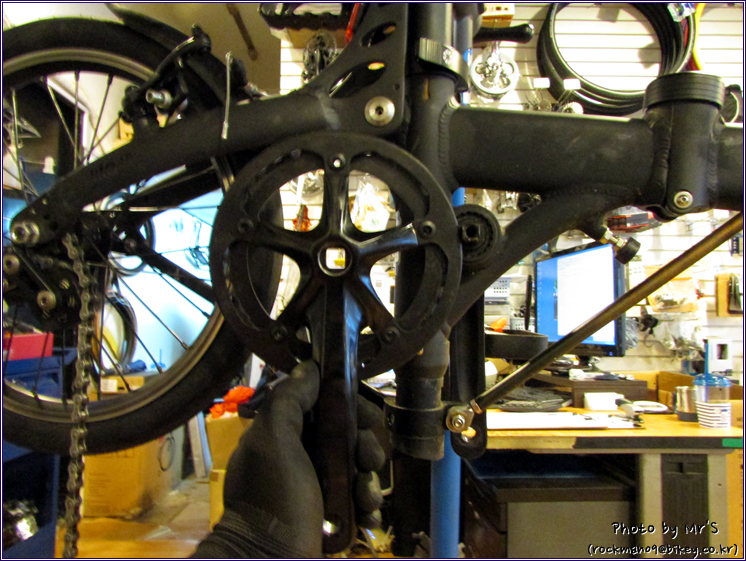

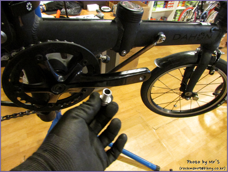

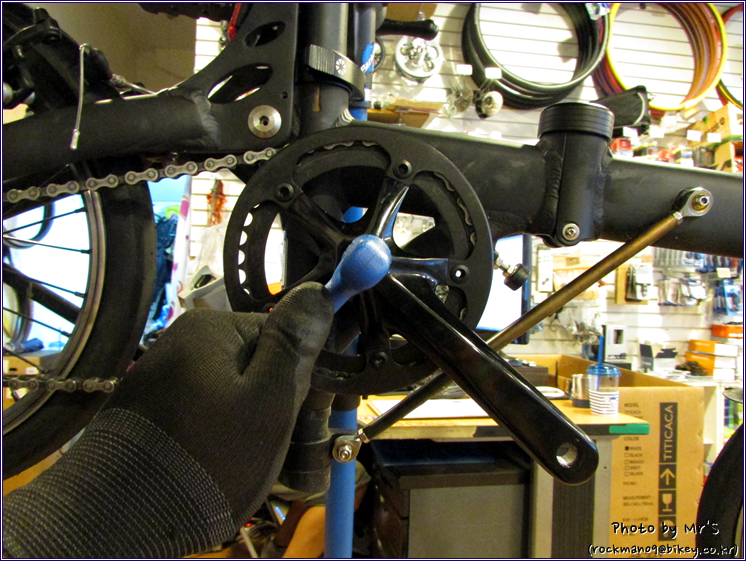

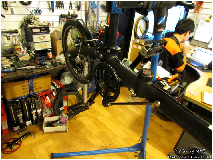

이제 크랭크 교체를 위해 다혼 지포 순정 탈부착 페달 심도 해체 합니다!
올바른 공구를 사용 합니다!
쨔잔!
해체가 되었습니다.
이제...

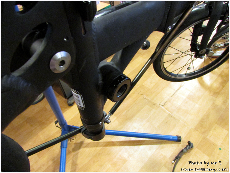

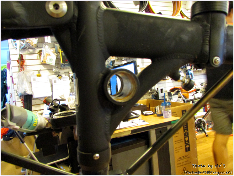

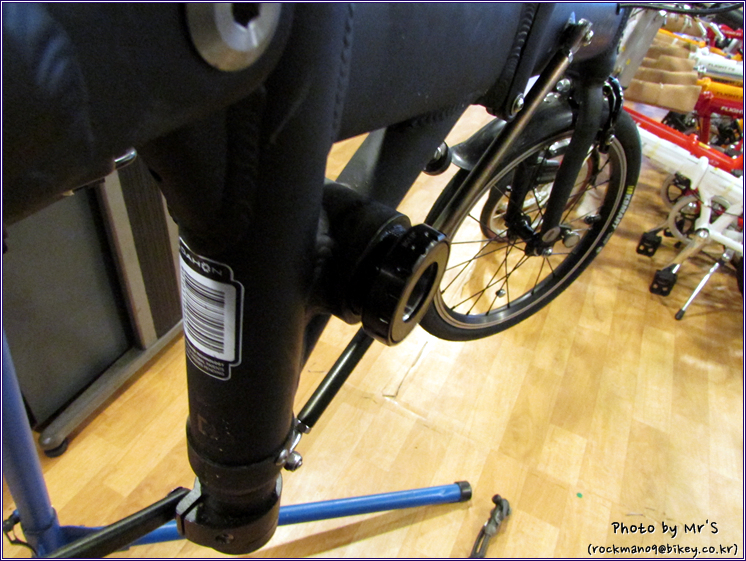

다혼 지포 B.B를 잘 탈거 합니다!
내부가 많이 오염되거나 그러진 않았지만 혹시 모르니 깨끗하게 세척 합니다!

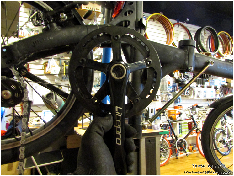

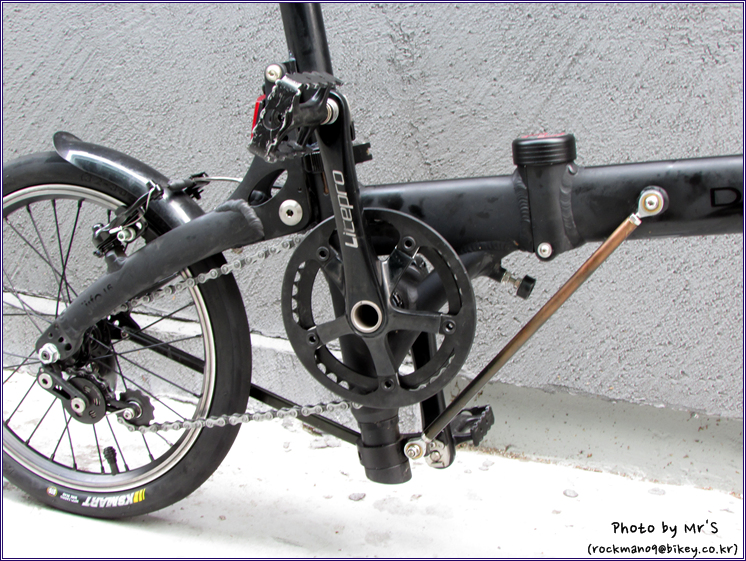

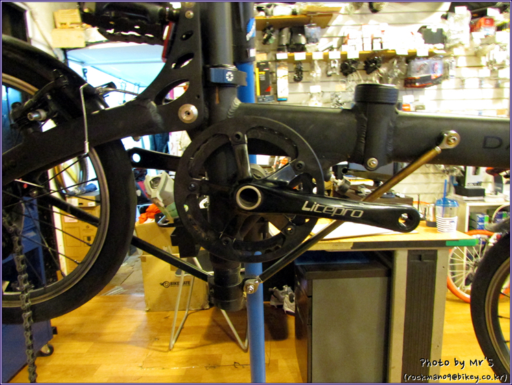

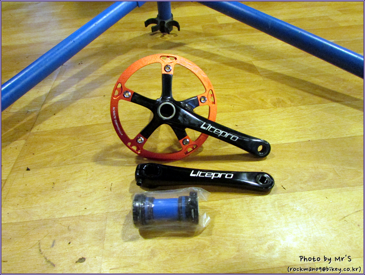

블랙 포스가 물씬 풍겨오는 라이트프로 일체형 크랭크!
크랭크를 다혼 지포에 설치 전에 일체형 인티그레이티드 B.B를 먼저 시공 합니다.
다혼 지포 드라이브 사이드부터 시공하고 반대 쪽인 논드라이브 사이드도 적정 토크치로 결합니다.
일체형 크랭크에 구리스를 도포하고 다혼 지포에 설치 합니다!
아참!!!
그전에 기존 체인링은 꼭 옴겨서 다시 달아주어야 합니다!
하아...
전부 블랙 색상이에요...
너무 이뻐요 ㅠㅠ
저도 하나 가지고 싶어집니다. 다혼 지포!!!!
다혼 지포 순정 페달도 잘 옴겨 달아 줍니다.

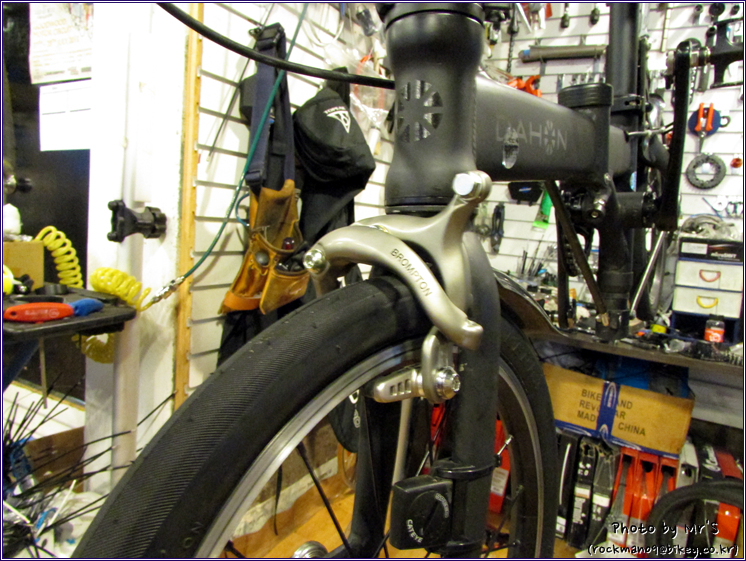

기존 고생한 다혼 지포 순정 싱글 피봇 켈리퍼 브레이크!!!
이제 다혼 지포를 떠나려 합니다...

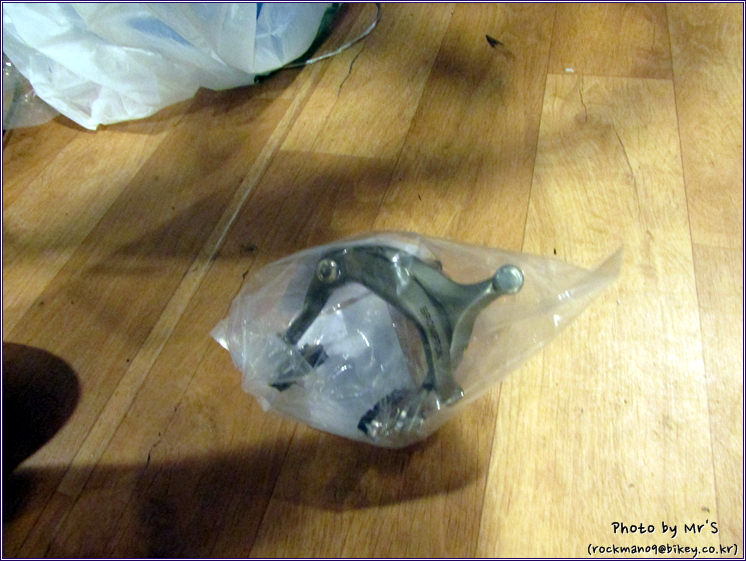

이제 다혼 지포에 장착할 강력한 브레이크!
브롬톤 용 듀얼 피봇 켈리퍼 브레이크를 장착 하겠습니다.
다혼 지포에 이쁘게 잘 시공 되었어요!

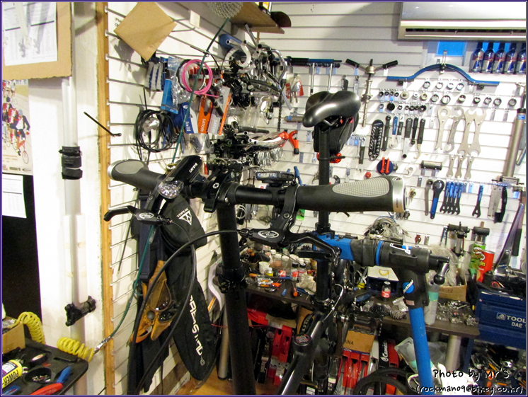

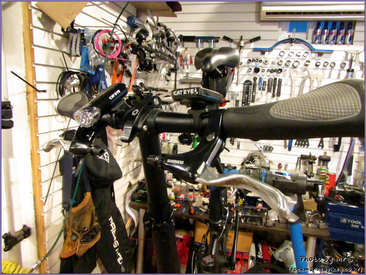

이제 앞 브레이크 배선도 새로 해줍니다!
기존 핸들 부품을 탈거 합니다!

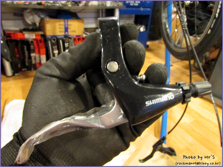

이제 다혼 지포에 새로운 브레이크 레버를 사용 하겠습니다.
기다려봐!
내가 빨리 레버 달아줄께!
자 이제 어느덧 다혼 지포 튜닝도 막바지 입니다.
무려!!!

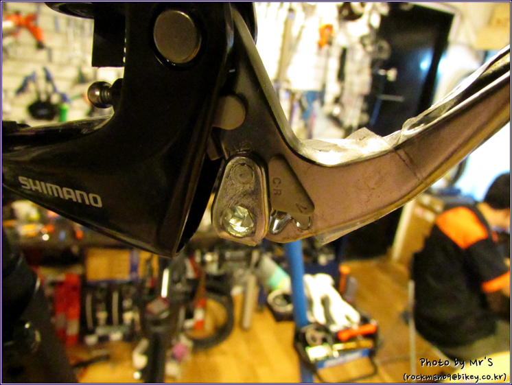

시마노 울테그라 플랫바 브레이크 레버를 사용하겠습니다.
BL-R780
V브레이크 레버와 켈리퍼 브레이크 모두 호환이 됩니다!
가볍고 브레이크 감도도 아주 뛰어 납니다.
앞 브레이크는 켈리퍼 브레이크니까 위사진같이 V브레이크 모드로 되어있는 상태를 변환 하여 켈리퍼 브레이크 모드로 변경 하고 브레이크 선도 시공 합니다.

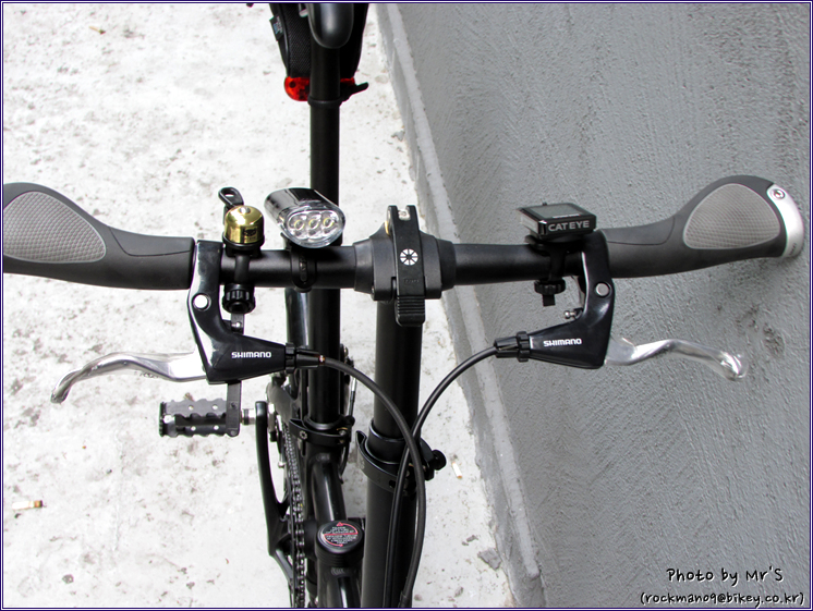

다혼 지포 앞 브레이크 배선도 모두 완료 되었습니다!

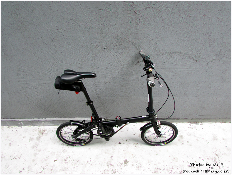

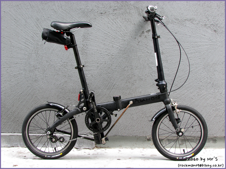

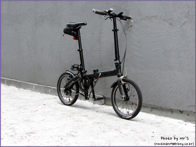

완성 입니다!
이런 포스 넘치는 자전거는 밖으로 가져나가 감상 한번 해야 합니다.
기존 다혼 지포보다 훨씬 강력 해졌습니다.
포스가 철철 넘쳐 흐릅니다.
편안한 에르고 그립에 뛰어난 브레이킹을 보여주는 시마노 울테그라 브레이크 레버!!!
다혼 지포는 범상치 않은 머신이 되었습니다.

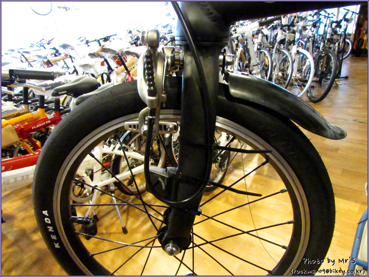

강력한 브레이킹을 보여주는 브롬톤 전용 듀얼 피봇 켈리퍼 브레이크!
다혼 지포, EEZZ에도 호환이 뛰어 납니다!
노바텍 휠셋에 뛰어난 고속 주행 성능을 보여주는 켄다 K스마트 타이어!
프리모 코멧 타이어와 동급 사양 입니다.
강한 페달링도 버텨준다!
라이트 프로 일체형 크랭크도 다혼 지포에 아주 잘 어울리는 부품중에 하나 입니다.

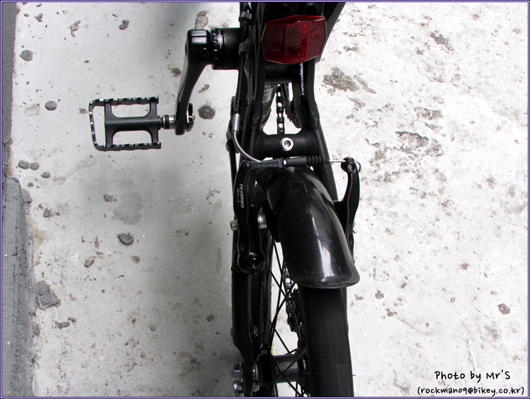

텍트로 BMX용 미니 V브레이크!
강력 합니다.
빨라진 다혼 지포에 아주 잘 어울리는 브레이크 입니다.
다혼 지포는 노바텍 휠셋에 9T 프리휠로 강력한 고속성는을 자랑 합니다!
